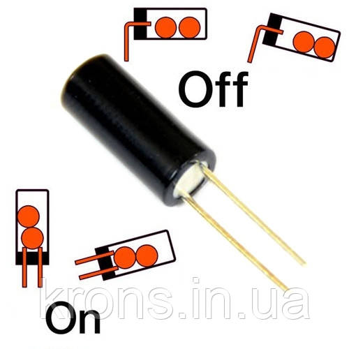

по прошествии нескольких дней заметил  что не корректно работает аэромышь . в старом блаупунктовском пульте стоит лишь чуть   шатнуть и мышь вылазила . Здесь же в китайском пульте надо    ""вдарить" по руке пультом что бы мышь "вылезла . .  Это как то лечится ??.
Не знаю как это лечится, но предположу, что в пульте активирует аэро мышь датчик тряски, а он, знаю, грубый и не торопится срабатывать. Типа такого:
Или:
Если оно так и есть, то на мой взгляд лучше заменить его более чувствительным ртутным датчиком наклона:
