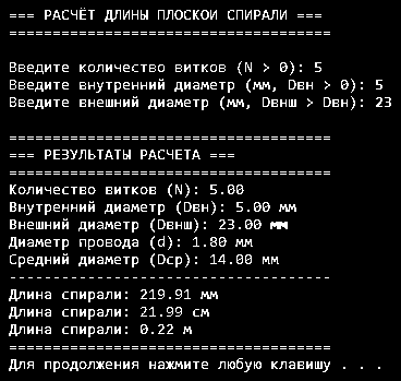

Re: Расчет длины спирали
Сообщений: 2786
Расчёт длины плоской спирали. Консольное приложение. Код в C++ выдал DeepSeek. Допилил с его помощью, чтобы: отображался правильно русский текст и не не сразу закрывалась консоль после расчётов. Программа в архиве к сообщению.
gif  расчёт длины плоской спирали.gif (5.43 KB)
290_68bf577c2b92b.gif 368X349 px
zip Расчёт длины спирали.zip Размер: 15.18 KB; Просмотры: 212

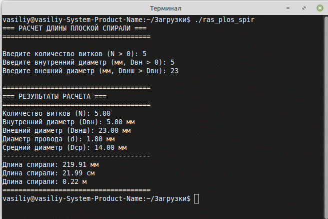

Сообщений: 2786
Та же программа расчёта, но работает в Linux.
Скачать, распаковать в папку, зайти в неё, запустить в ней Terminal, набрать строчку и запустить:
./ras_plos_spir
zip ras_plos_spir.zip Размер: 4.17 KB; Просмотры: 200
gif  расчёт длины плоской спирали.gif (49.93 KB)
