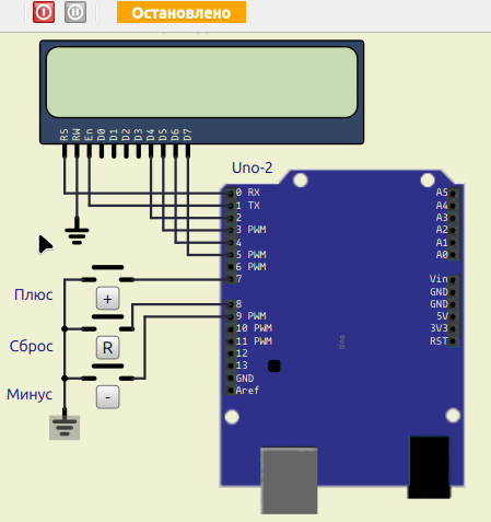

Здесь тот же реверсивный счётчик, но с использованием дисплея. Минимальное число - 0, максимальное - 4 294 967 295.

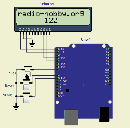

Сообщений: 2566
Этот счётчик запоминает свои показания после отключения питания Arduino, но расходует ограниченный ресурс микросхемы памяти EEPROM, до 100 000 перезаписей.
