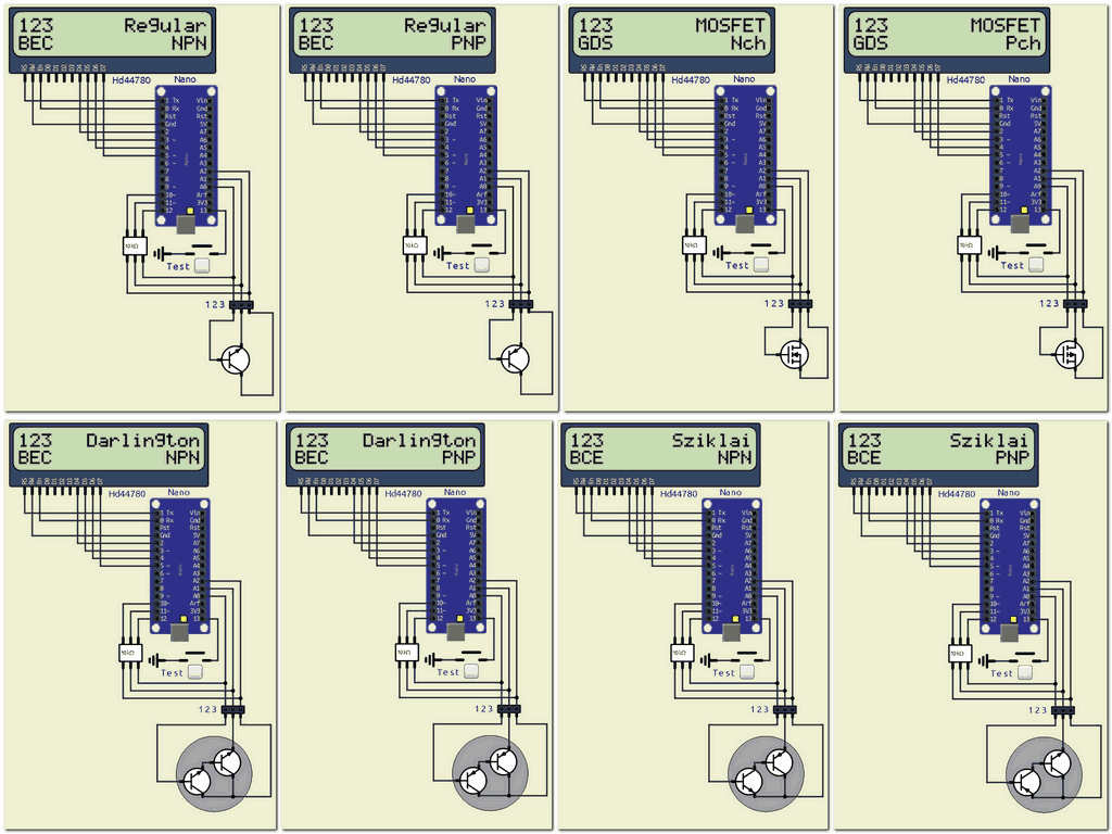

Продолжение развития проекта быстрой проверки транзисторов
Новое:
- теперь умеет распознавать составные биполярные транзисторы, такие как пара Дарлингтона и каскад Шиклаи с коэффициентом усиления от 10 и выше.
