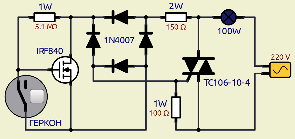

МАГНИТОУПРАВЛЯЕМОЕ РЕЛЕ
В исходном состоянии (как показано на схеме) контакты геркона замкнуты. Полевой транзистор и симистор закрыты, нагрузка обесточена. Под воздействием магнитного поля, например, при приближении магнита геркон срабатывает, его замкнутые контакты размыкаются. Открываются полевой транзистор и симистор. Через нагрузку течёт ток. Устройство в этом случае работает как реле с разомкнутыми контактами.
Если понадобится аналогичное реле с замкнутыми контактами, это легко сделать. Достаточно к затвору полевого транзистора подключить не размыкающий, а замыкающий контакт геркона.
В отличие от устройств с магнитоуправляемыми микросхемами предлагаемое реле не требует дополнительного источника питания.
Потребляемый устройством ток в выключенном состоянии равен сумме токов через резистор 5.1М, утечки полевого транзистора и симистора.
Мощность коммутируемой нагрузки определяется только параметрами симистора. При этом симистор следует разместить на теплоотводе площадью не менее 100 см2.
gif  MAGNETIC CONTROLLED RELAY.gif (38.99 KB)
290_69375178aa9ca.gif 1008X475 px

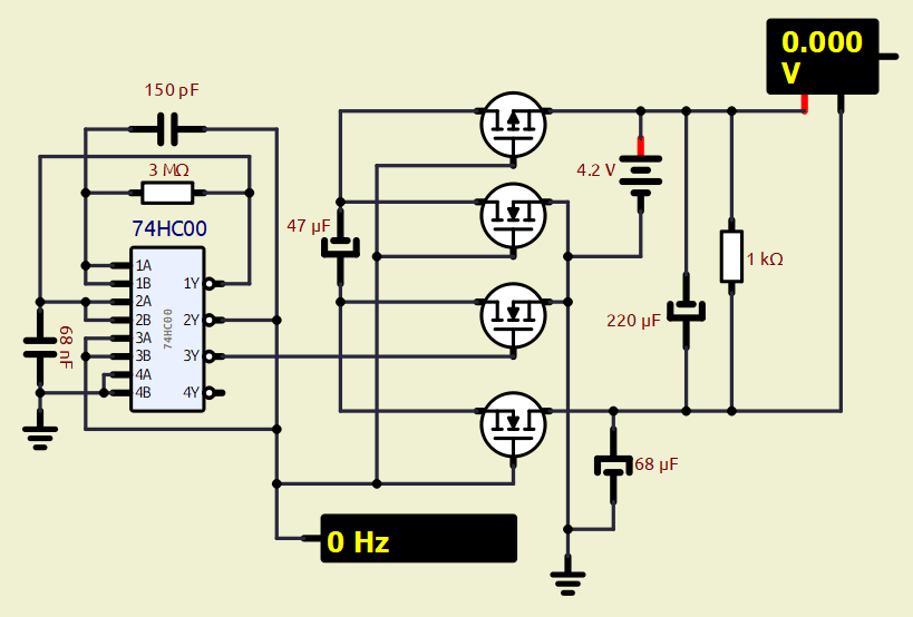

ПРЕОБРАЗОВАТЕЛЬ ПОЛЯРНОСТИ НАПРЯЖЕНИЯ НА ПЕРЕКЛЮЧАЕМЫХ КОНДЕНСАТОРАХ
Иногда требуется двуполярный источник питания или удвоитель напряжения. Подобный преобразователь можно собрать на переключаемых конденсаторах.
Преобразователь состоит из генератора прямоугольных импульсов, электронных ключах и не менее двух конденсаторах.
На двух элементах микросхемы 74HC00 выполнен генератор прямоугольных импульсов, следующих с частотой около 1000 Гц, а третий элемент является инвертором. Противофазные сигналы генератора поступают на управляющие входы аналоговых ключей (полевых транзисторов). Их входы и выходы соединены так, что в течение одного полупериода колебаний генератора происходит зарядка конденсатора 47 мкФ от источника питающего напряжения положительной полярности, а в течение второго — его разрядка на конденсатор 68 мкФ.
При малых токах потребления выходное напряжение отрицательной полярности равно питающему напряжению. По мере увеличения тока нагрузки выходное напряжение падает, поскольку электронные ключи обладают сопротивлением, которое оказывается включенным последовательно с нагрузкой.
gif  Switched Capacitor Voltage Polarity Converter.gif (82.79 KB)
290_693770f840364.gif 1019X479 px

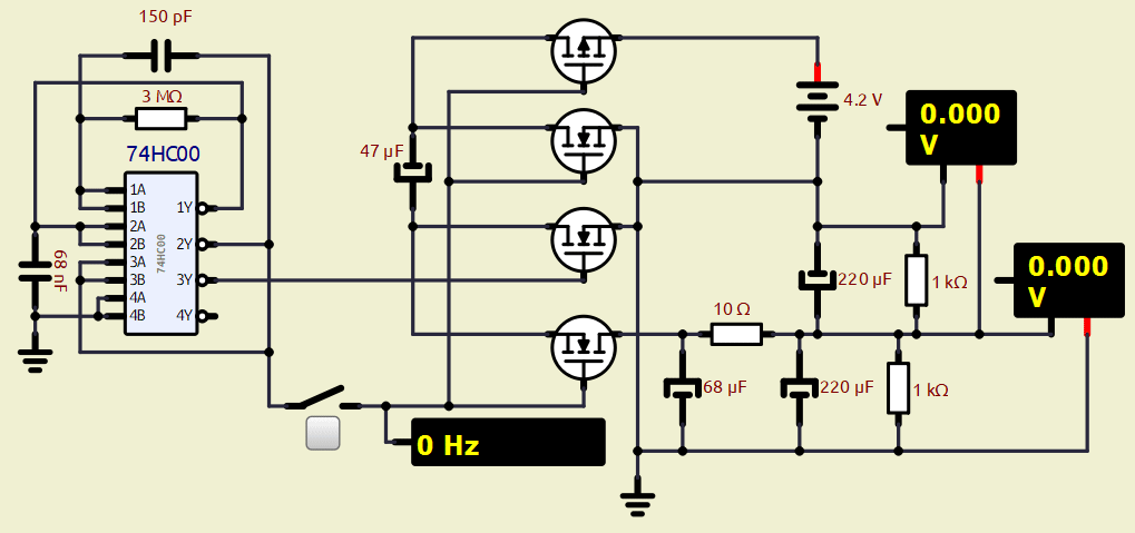

gif  Switched Capacitor Voltage Polarity Converter 2.gif (56.96 KB)
290_6937747c43041.gif 819X554 px
