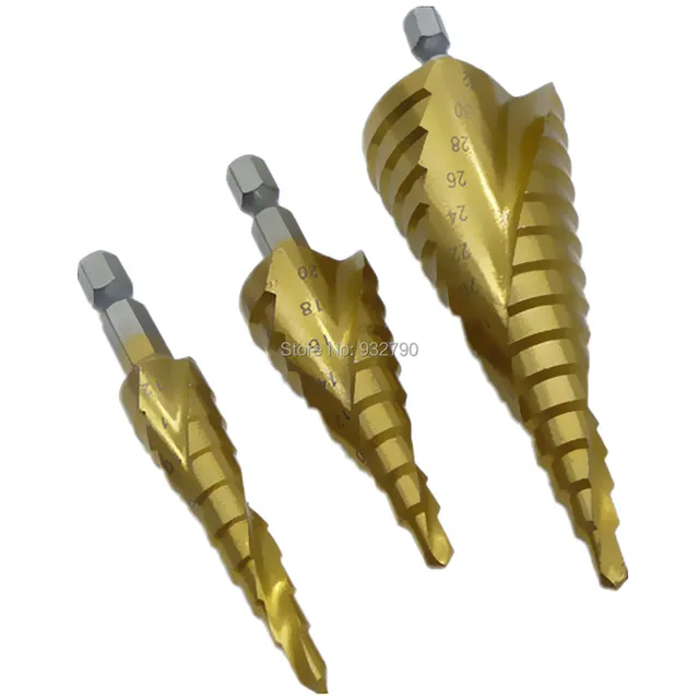

А теперь по теме, делаю корпус из алюминия. Донор - отлив (обрезки), всё, кроме верхней крышки скрепил на заклёпки. Впереди с ним ещё много работы. Прислали конусные свёрла, попробую делать ими большие отверстия в корпусе.

что за конусные сверла? Зенкера?

Вот такие:

только непонятно это свёрла по какому материалу?? если по бумаге то нормально . если по металлу то посмотрите на диаметр сверла максимальный и диаметр хвостовика . Для меня это кажется странно . Точно что зенкера.

Я пробовал сверлить дерево, пластик и дюраль 5мм. Отличные отверстия получаются в тонких материалах. Хвостовик шестигранный, в патроне обычной дрели надёжно фиксируется.

Конечно же, металл десятку вы не просверлите, но на какой то панели толщиной в пару миллиметров сделать отверстие для какой нибудь кнопки, или глазка без проблем можно. Даже шуруповетом.
