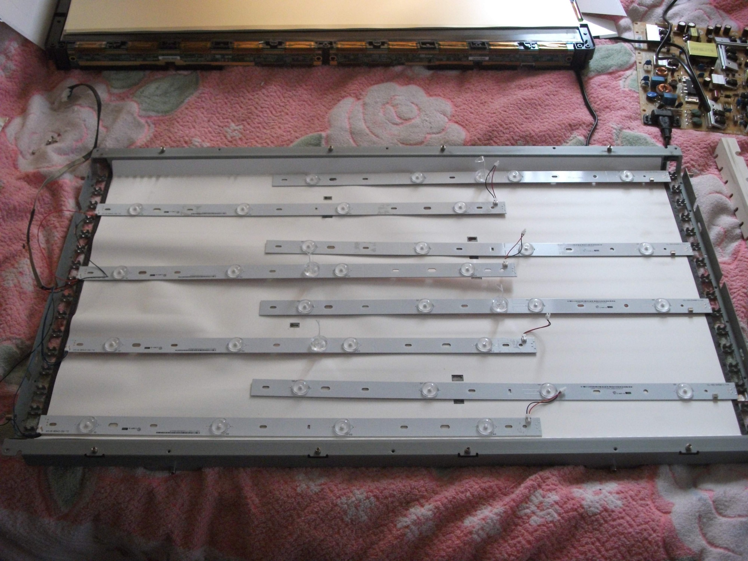

Лампы убраны и поставлены светики,надо ленту ставить

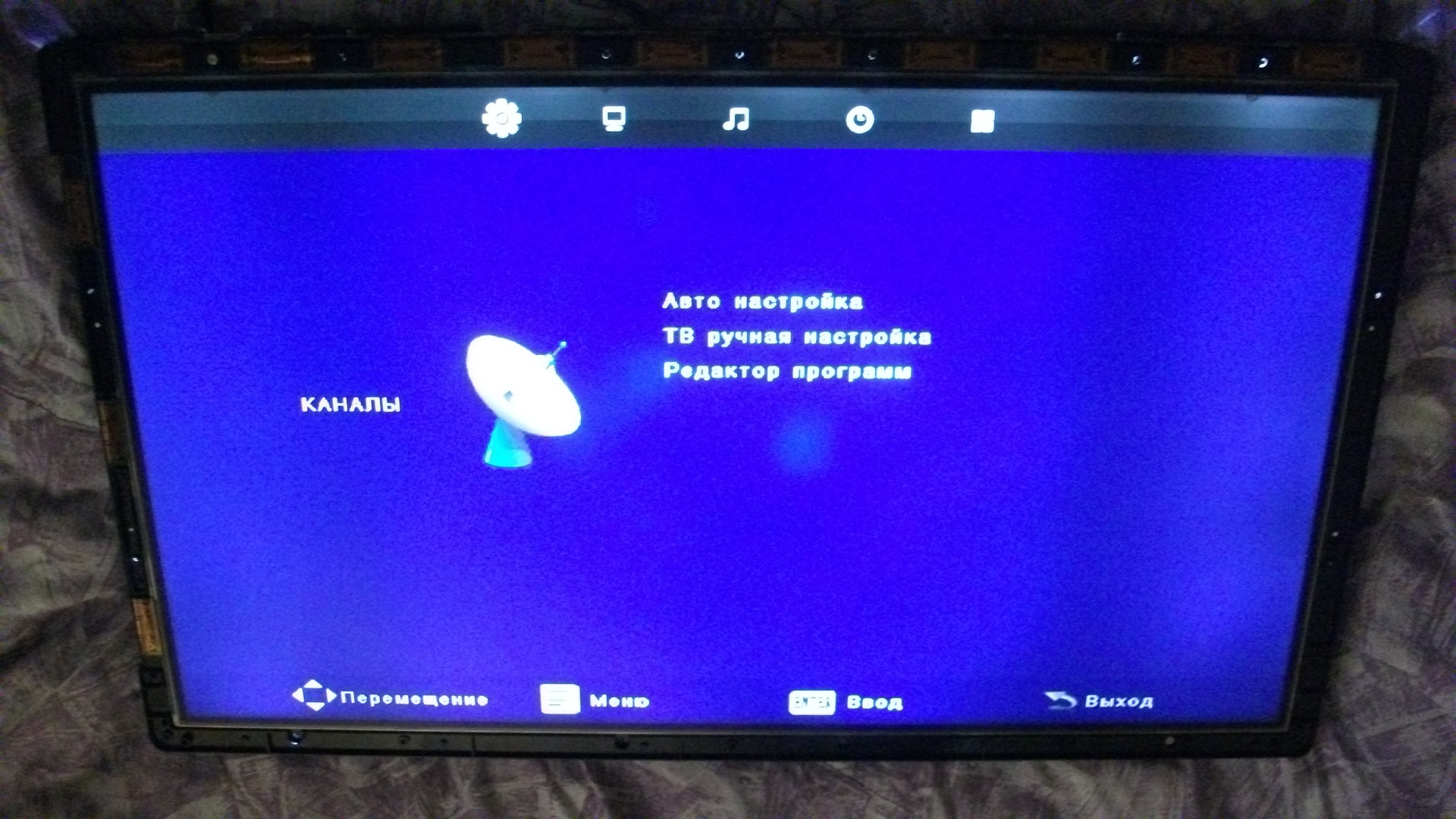

Первое включение по одной линии 32"

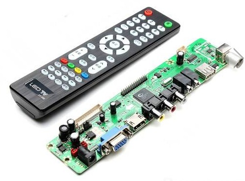

Это не монитор,а матрица 32"
Можно взять от ноута,монитора,телевизора
И получаем,телевизор,моник и плеер
SAMSUNG LE32M87BDX (T315XW02-V8 32" )
На фото в первом посте вот так,но нужно и второю линию соединить
Это сама плата
Светики сняты с блок питанием с битого Philips 50"
Ну и прошивка,шьется через усб,вставили влешку и включили
Это ее плеер
Прошивки

А что, у всех ЖК матриц типовая распиновка?
Re: v59 универсальный ЖК-телевизор
НЕт и пталово разное,скачай шит и глянь,на плате есть джампер для вольтажа

wolf170571 пишет:
Мало,надо между ними еще ставить
