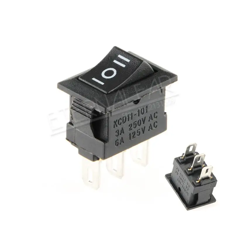

И на 3 положения бывают:
https://aliexpress.ru/item/4000022972799.html
