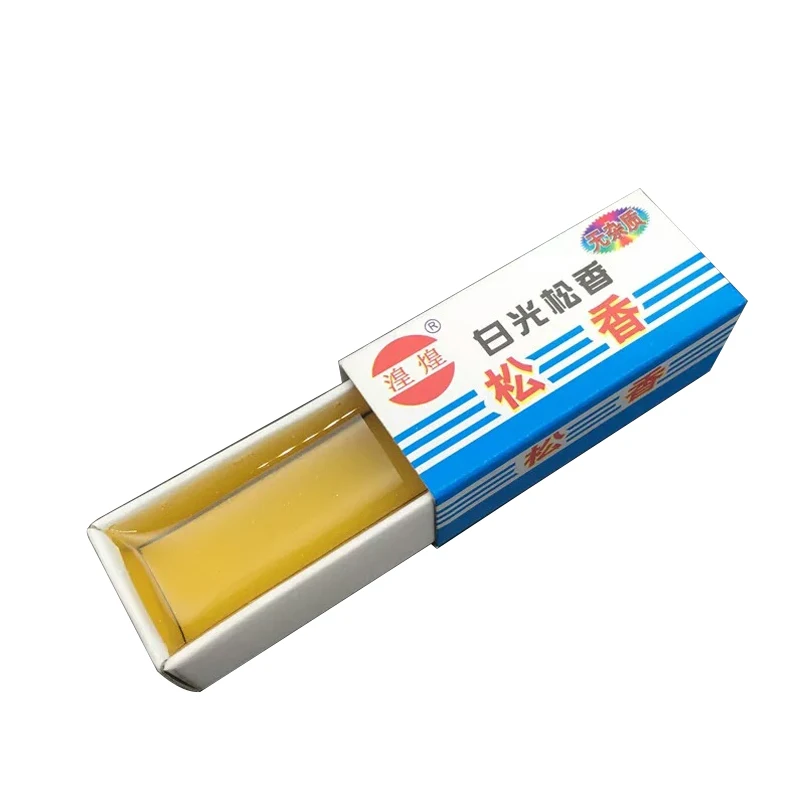

Если канифоль -это нейтральный флюс, то к какой группе отнести канифоль с алиэкспресс и RMA-223 ??
Пассивные флюсы? Если вообще их можно флюсами называть...
