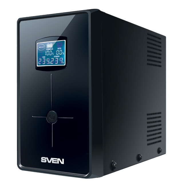

Сегодня был какой-то сбой в электросети и... мой бесперебойник (Sven Pro+ 1000 LCD, USB), попытался перейти на собственный источник, но вместо этого крякнул. Сам бесперебойник сильно нагрелся, внутри зашипел, заскворчал, пока я не отсоединил его и не раскрутил корпус в ванной (10 винтов), чтобы снять клемму с аккумулятора. Потом, когда всё остыло и проветрилось, обнаружил силовые транзисторы (полевики 2 штуки FP50N06) в пробое. Может что-то ещё зацепило, не проверял. На входе ~220V сгорел предохранитель, а два последовательных аккумулятора ушли в КЗ на плату. Один из них раздуло, вырвало пробки, из которых валил вонючий пар, брызгал электролит, вся квартира быстро провоняла сероводородом. Хорошо, что я был в этот момент дома. Что за день такой... Весеннее обострение.
Отредактировано пользователем Kosmonavt 11.03.2026 19:55:34
Заменил транзисторы 50N06 (N-канальный MOSFET, 60В, 50А) в каждом плече на IRFZ44N (55В, 49А), те что были в наличии, всё заработало. Теперь нужно ждать пенсии на новый аккумулятор. Не знаю что делать с неисправным. Такие где-то в Тирасполе принимают? Сколько за него дают? У нас ни где не принимают. В нём весу всего-то 2 кг 300 г.
Я такой аккум. 12В 7Ач полудохлый отнес на работу (что-то запитывал от него). После этого про него забыл и кто-то приделал ему ноги.
Автомобильные вроде как можно куда-то сдать....А эти даже не знаю куда в масштабах страны/планеты девают...скорей всего с бытовым мусором выкидывают.
А 2-й аккум живой что-ли? Это странно при последовательном соединении их в схеме....
Ну а вообще эти Sven 1000 какашка редкостная...В них закипают и раздуваются аккумы...Может неудачный экземпляр ИБП попался челу, а может они все такие ..https://vlab.su/viewtopic.php?f=161&t=149516
