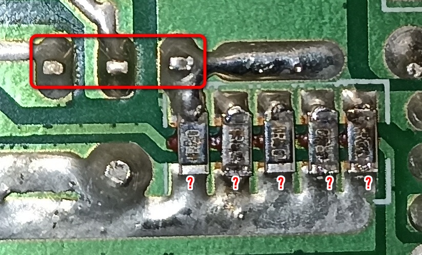

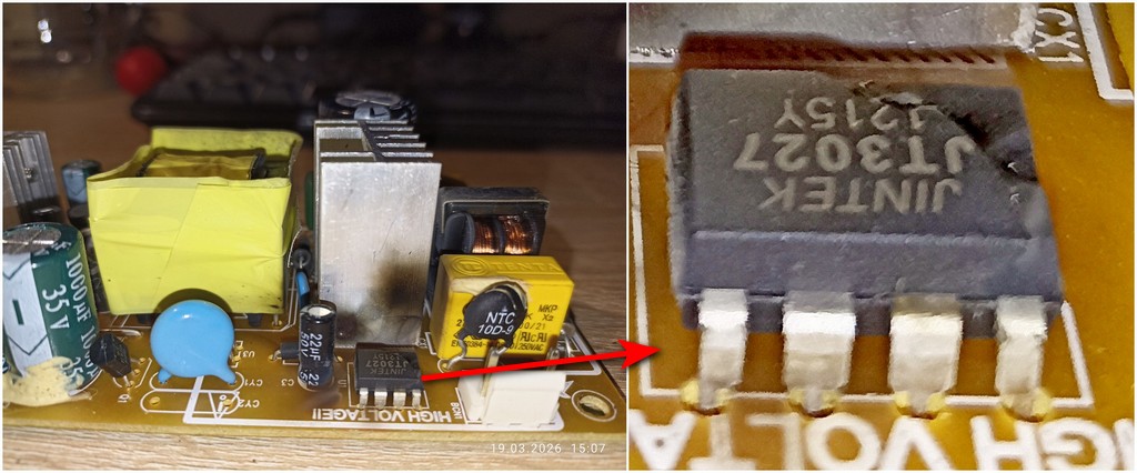

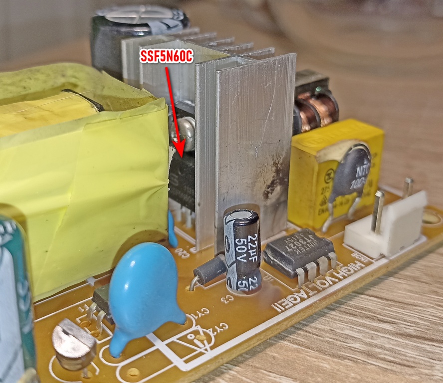

Ну просто капец! Пошла чёрная полоса. Точно в доме завелась кикимора, пора её выгонять... Особенно ту, что сидит за экраном монитора и пишет это сообщение. Теперь по теме: сгорел блок питания на сабвуфере. Пока точно известно: вылетел предохранитель, пробит транзистор SSF5N60C, ШИМ-контроллер JT3027 (его нет в продаже по Тирасполю) и целый ряд низкоомных резисторов (определить номинал не удаётся из-за повреждений). На выходе этого блока питания есть разъём: G (по идее это "земля" ), 5V, AG (это не знаю) и 25V. Что за AG такой? Думал, если не отремонтирую, то заменить другим БП с нужными напряжениями. Вот только надпись AG смущает. Кто знает что это? Может подскажите, встречается ли в компьютерных блоках питания, чтобы выпаять? ШИМ-контроллер JT3027?
Сгоревший ШИМ-контроллер JT3027
Пробитый (КЗ) транзистор SSF5N60C
Выше на фото красный прямоугольник обозначает транзистор, а рядом сгоревшие резисторы.

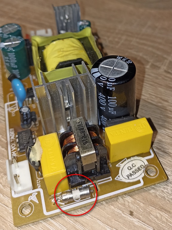

Предохранитель, сгоревший, необычный своим видом.

Благодарю, grom. Вижу: предлагают заменить JT3027 на SG6849. В Тирасполе вроде как бывают, 54 рубля и предзаказ. Но всё равно уже веселее, хоть что-то. Самое интересное - на Алике почему-то никак не нахожу JT3027. Может она успела стать древней...
