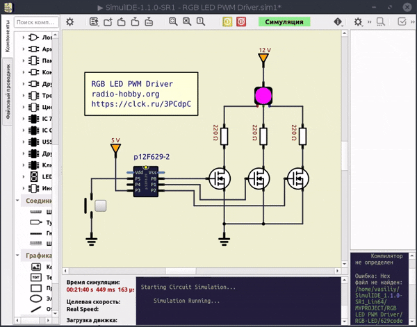

Проверка работы схемы RGB LED PWM Driver
gif  RGB-LED.gif (689.18 KB)
