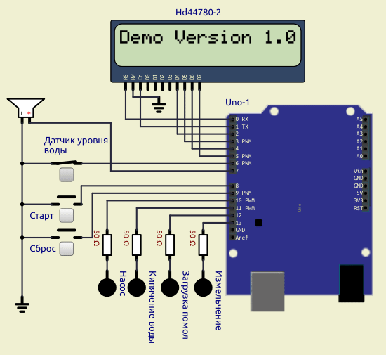

Попытка создать управление кофемашиной на Arduino. Здесь на гифке только демонстрационный пример, без учёта времени на кипячение воды и работы насоса.
gif  1-2025-09-16_01.46.03.gif (917.69 KB)
290_68c89dcb20c7a.gif 400X403 px
Добавлен пьезоизлучатель сигнализирующий с частой 1 кГц и интервалом 1 секунда при низком уровне воды. Заменены сообщения сообщения на английский язык.

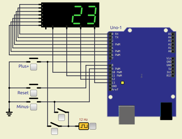

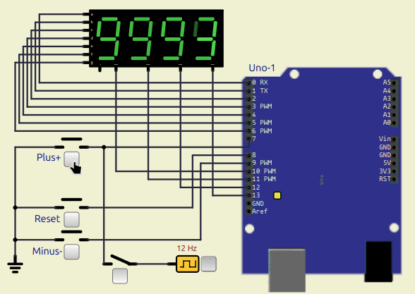

Реверсивный счётчик, но на Arduino. Условия сложения до 9999 и вычитания до 0 соблюдены. В архиве проекты, прошивки для индикаторов с общим катодом и общим анодом.
