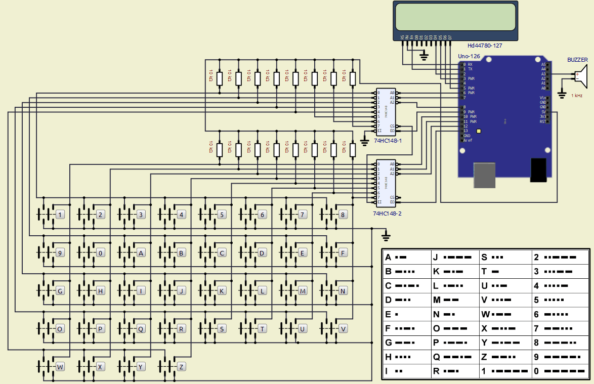

Кодер азбуки Морзе на Arduino:
- кодирует нажатую клавишу с цифрой или латинской буквой в код Морзе и выдаёт на BUZZER;
- цифра или буква на дисплее указывает на нажатую клавишу в такт точкам и тире.
gif  simulide_pT6vF4G86n.gif (136.65 KB)
290_68eecbb8265f2.gif 1174X759 px
zip Coder Morze v1.0.zip Размер: 382.63 KB; Просмотры: 148

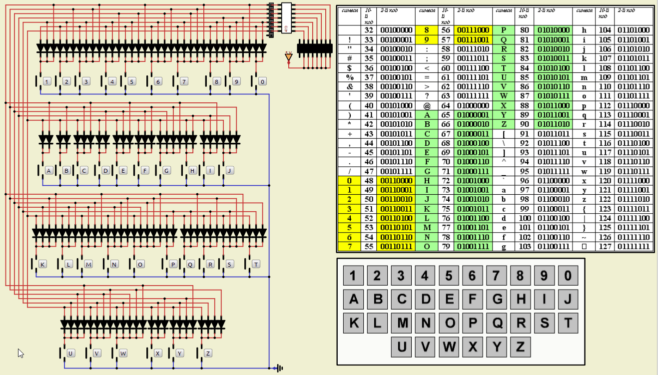

Сообщений: 2788
Вариант клавиатуры для азбуки Морзе формирующий двоичный код в соответствии с таблицей ASCII (выделено жёлтым и зелёным цветом). Вместо 8 бит здесь задействовано только 7, что экономит пины на Arduino. К предыдущему проекту она не подходит. Панелька со светодиодами - для самопроверки.
gif  simulide_TxJo6M7qcb.gif (566.18 KB)
290_68eff9df00217.gif 1317X751 px
zip Keyboard-36 v1.0.zip Размер: 13.75 KB; Просмотры: 142

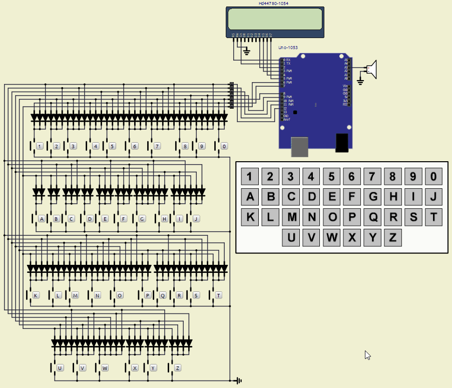

Кодер азбуки Морзе на Arduino.
Из Buzzer-а звучит код Морзе нажатой клавиши
На LCD появляется на некоторое время символ клавиши (цифра или буква).
Продолжительность точки для эмуляции в SimulIDE задана 50 мс (меняется в 86 строчке скетча). Это мало для реальной платы, но для конкретной симуляции, с учётом большого числа соединений - нормально.
Продолжительность показа символа на LCD задана 500 мс (меняется в 87 строчке скетча).
gif  simulide_o1U8WMjDeV.gif (108.88 KB)
290_68f0317020516.gif 903X775 px
zip Coder Morze v1.1.zip Размер: 420.46 KB; Просмотры: 147
