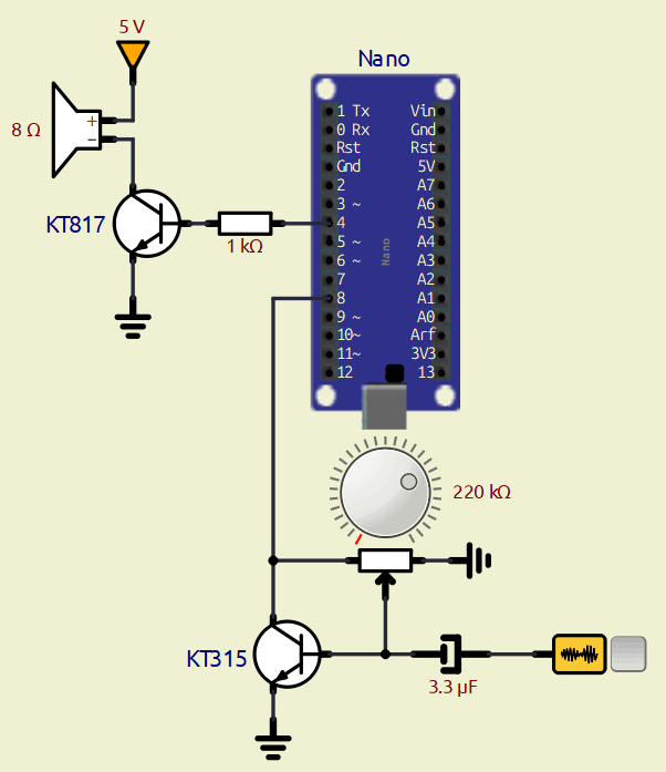

Импульсный усилитель низкой частоты на Arduino
Здесь внешний аудиосигнал из выхода наушников от mp3-млеера управляет программным симметричным генератором прямоугольных импульсов с периодом в одну микросекунду. Качество звучания можно послушать из архива к сообщению.
bool _gen1I = 0;
bool _gen1O = 0;
unsigned long _gen1P = 0UL;
void setup()
pinMode(8, INPUT_PULLUP);
pinMode(4, OUTPUT);
digitalWrite(4, 0);
void loop()
//Плата:1
if ((digitalRead (8)))
         if (!
_gen1I)
_gen1I = 1;
_gen1O = 1;
_gen1P = micros();
     else
_gen1I = 0 ;
_gen1O= 0;
    if (
_gen1I)
          if (
_isTimerMicros (_gen1P , 1))
_gen1P = micros();
_gen1O = ! _gen1O;
digitalWrite(4, _gen1O);
bool _isTimerMicros(unsigned long startTime, unsigned long period)
unsigned long currentTime;
currentTime = micros();
    if (
currentTime>= startTime)
        return (
currentTime>=(startTime + period));
     else
        return (
currentTime >=(4294967295-startTime+period));
