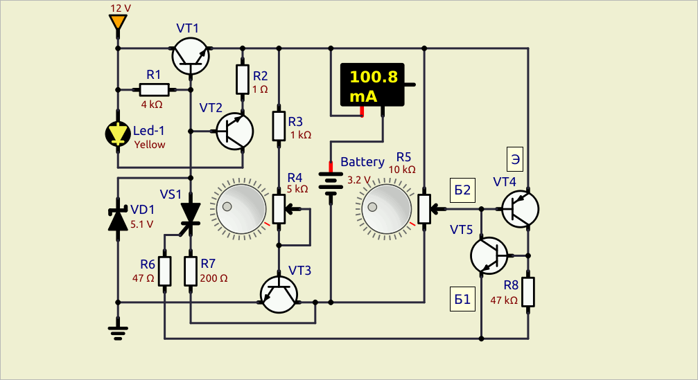

Зарядное устройство с постоянным током заряда
В этом зарядном устройстве для аккумулятора, ток заряда установленный пользователем, остаётся неизменным в течении всего времени, ну почти. Между первоначальным и конечным значением разница составляет около 20%. Заряд прекращается при достижении на аккумуляторе напряжения 3,8-4,2 В.
Работает устройство следующим образом. При подаче напряжения питания 12В силовой транзистор VT1 полностью открывается и электрическая цепь замыкается на другом силовом транзисторе VT3 который выполняет роль ограничительного сопротивления, а значит и зарядного тока. Зарядный ток от 100 до 200 мА задаётся переменным резистором R3 и остаётся, относительно, постоянным на протяжении всего заряда. Происходит это за счёт постепенного повышения напряжения на самом аккумуляторе, которое способствует большему открытию транзистора VT3, чем уменьшает сопротивление его перехода (коллектор-эмиттер) и увеличивает ток заряда. Когда напряжение на аккумуляторе достигнет 3,8-4,2 Вольта, откроется однопереходной транзистор, собранный на VT4 и VT5. Условия его открытия задаётся переменным резистором R4 и контролируется вольтметром только на время наладки. Как только произойдёт его открытие, положительный потенциал подаётся на управляющий вывод маломощного тиристора VS1, который мгновенно откроется и замкнёт базу транзистора VT1 на общий минус через ограничительный резистор R6 с малым сопротивлением и значительно открытый транзистор VT3. Это приведёт к тому, что транзистор VT1 закроется и заряд аккумулятора прекратится, о чём будет свидетельствовать погасание светодиода Led-1.
Назначение остальных компонентов схемы. Транзистор VT2 включает светодиод Led-1 на время зарядки, яркость его свечения не меняется, пока не погаснет по окончании зарядки.
R1 - обеспечивает открытие транзистора VT1 на работу с допустимыми для него токами перехода коллектор-эмиттер, его нужно подобрать.
R2 - ограничивает ток через светодиод Led-1, его нужно подбирать.
R3 - ограничивает ток в базе транзистора VT3.
R5 - отграничивает ток на управляющем выводе тиристора, его нужно подобрать.
Из недостатков: ток заряда напрямую зависит от питающего напряжения, нужен стабильный источник.
Из достоинств: простая схема, широкий выбор и доступность недорогих деталей.

Недостаток нестабильного напряжения питания, частично, решил установкой стабилитрона VD1 с напряжением стабилизации 5,1В. Теперь при посадке напряжения питания до 10 В и выше 12В, ток заряда остаётся стабильным, но только на участке от 53 до 130 мА. При установке тока заряда выше - от 130 до 190 мА, он снова начинает зависеть от величины входного напряжения.
