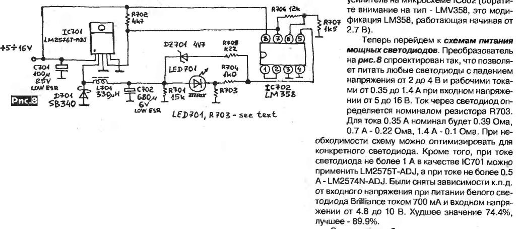

мне нужно 5Вт рассеять, вот бы NCP3065 или HV9910B...

Схемка попроще...
На другом элементе LM358 можно собрать индикатор низкого напряжения...
gif  lm2576.GIF (3.84 KB)

гром, а зачем тебе полное описание- и так все понятно. с резистора обратной связи снимается напряжение, пропорциональное току, усиливается ОУ раз в 10, и подается на вход обратной связи микросхемы ШИМ. Усиление нужно потому что микросхема сравнивает выходное напряжение с 1,2 вольта- а это значит эти вольты надо терять на мощном резисторе при таком токе.
