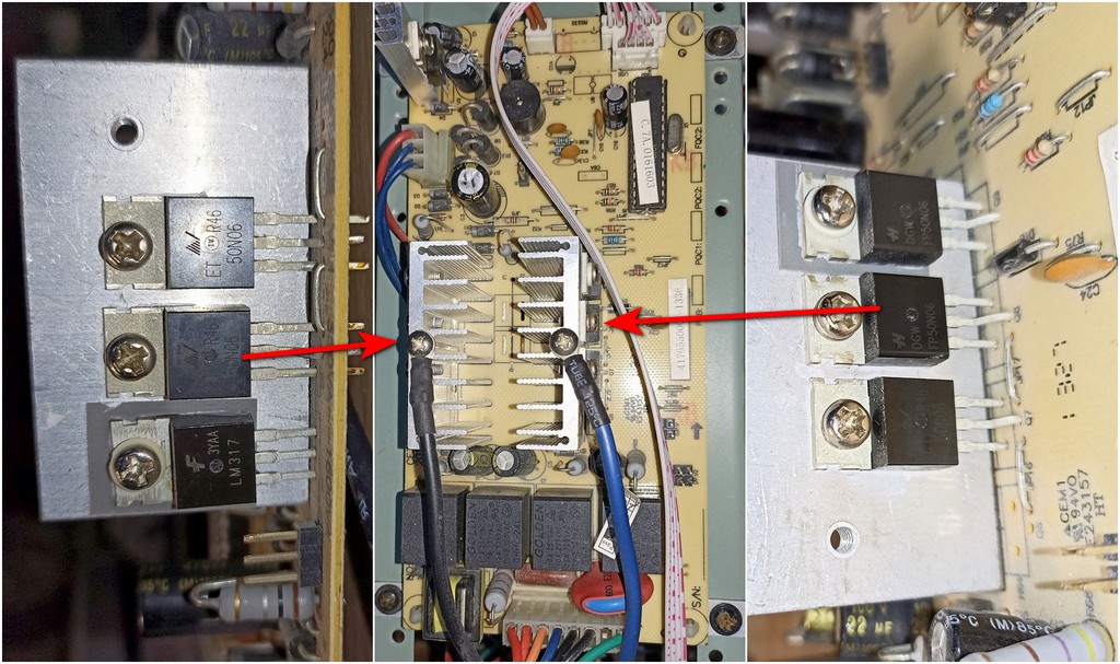

Сегодня был какой-то сбой в электросети и... мой бесперебойник (Sven Pro+ 1000 LCD, USB), попытался перейти на собственный источник, но вместо этого крякнул. Сам бесперебойник сильно нагрелся, внутри зашипел, заскворчал, пока я не отсоединил его и не раскрутил корпус в ванной (10 винтов), чтобы снять клемму с аккумулятора. Потом, когда всё остыло и проветрилось, обнаружил силовые транзисторы (полевики 2 штуки FP50N06) в пробое. Может что-то ещё зацепило, не проверял. На входе ~220V сгорел предохранитель, а два последовательных аккумулятора ушли в КЗ на плату. Один из них раздуло, вырвало пробки, из которых валил вонючий пар, брызгал электролит, вся квартира быстро провоняла сероводородом. Хорошо, что я был в этот момент дома. Что за день такой... Весеннее обострение.

Заменил транзисторы 50N06 (N-канальный MOSFET, 60В, 50А) в каждом плече на IRFZ44N (55В, 49А), те что были в наличии, всё заработало. Теперь нужно ждать пенсии на новый аккумулятор. Не знаю что делать с неисправным. Такие где-то в Тирасполе принимают? Сколько за него дают? У нас ни где не принимают. В нём весу всего-то 2 кг 300 г.
