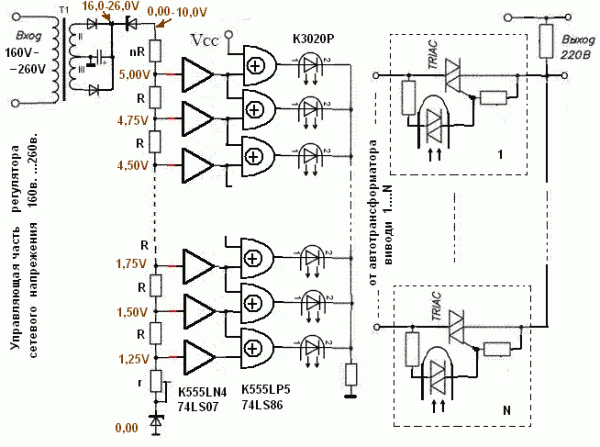

А чем не угодил? При относительно постоянной нагрузке в пределах диапазона регулирования вполне ничего. Даже синус настоящий.
