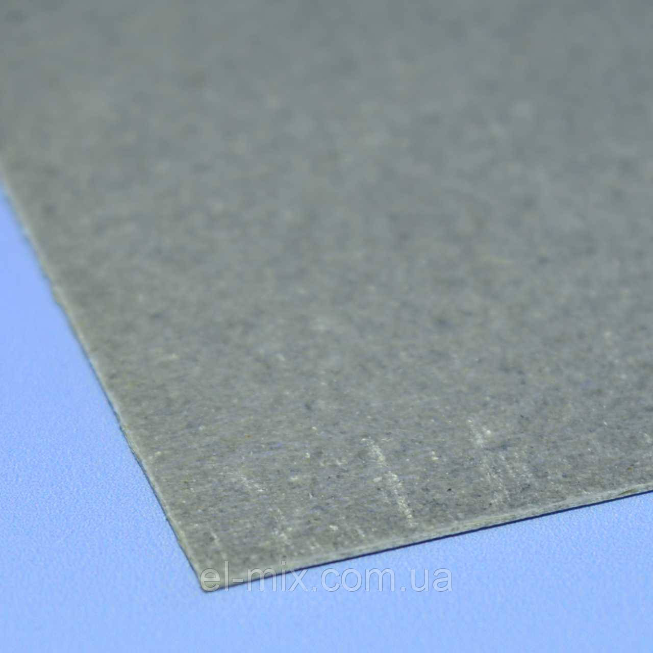

интересно кто и как пробивает качественное отверстие в слюде т.е. в прокладке между транзистором и радиатором
Если отверстия под выводы транзистора, то можно попробовать их сделать металлической трубкой. Я пользуюсь трубкой от телескопической антенны приёмника. Она сделана из латуни покрытой никелем. Один край трубки затачиваю на мелком наждаке. Затем прижимаю острый край трубки к пластине (слюда, резина, пластик, ткань и пр.) где нужно сделать отверстие и немного надавливаю. Можно слегка по вращать трубку и, с помощью молотка, вдавить острый край трубки в материал. Всё делать нужно на твёрдой поверхности.
07.12.2009 18:01
Понятно. спасибо. Сегодня купил кусок слюды в подвале Какая то слюда странная . Раньше была прозрачная как стекло.Её можно было расщепить . а сейчас рыхлая какая то .видимо прессованная из пыли слюдяной. . но отверстие очень легко в ней делается аккуратное. и вроде тепло проводит нормально.
Скорее всего продали слюду для микроволновок:
А так выглядит слюда конденсаторная СВЧ:
У которой теплопроводность до 600 гр по C. Электрическая прочность не менее 65 кВ/мм.
Осталось узнать теплопроводность слюды для микроволновок.
07.12.2009 18:01
да точно эта самая . той нормальной слюды не было у них тех размеров что надо было. . Поставил эту . нормально вроде отводит тепло.
