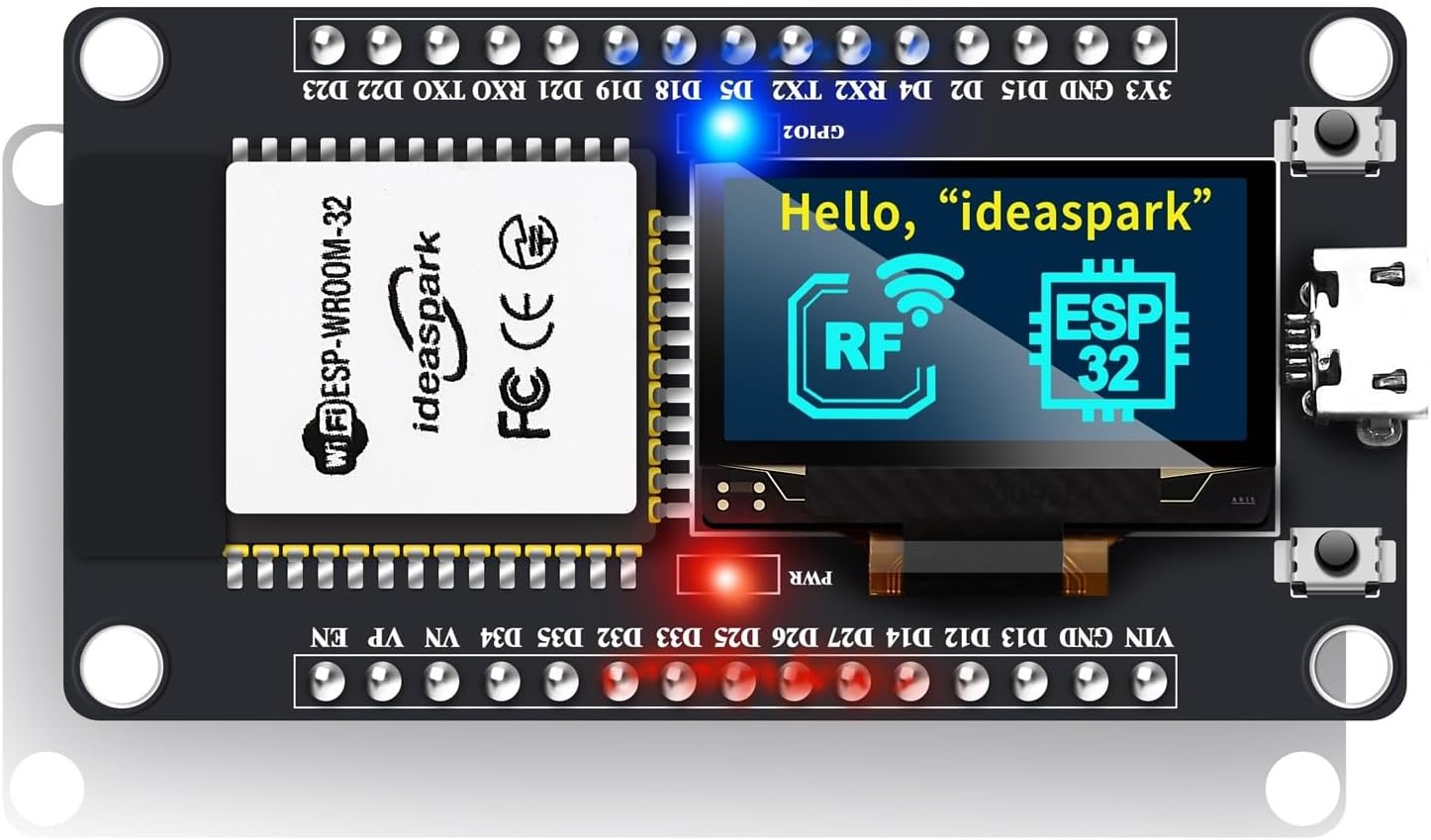

Интернет-радиоприёмник на платформе ESP-WROOM-32
Интернет-радиоприёмник построен на платформе ESP-WROOM-32. Информацию отображает OLED дисплей SSD1306 встроенный в данную платформу.
Есть оригинал схемы приёмника с отдельным дисплеем SSD1306, что по сути тоже самое как и со встроенным дисплеем.
Выбор радиостанции происходит энкодером. Звук воспроизводят музыкальные колонки с усилителем. Перед тем как загрузить в платформу немного отредактированную мною прошивку в Arduino IDE нужно добавить по отдельности ZIP-библиотеки из общего архива. Как добавлять отдельные ZIP-библиотеки рассказывается здесь.
Далее в Arduino IDE выбирается соответствующая платформа, Esp32 by Espressif Systems – Version 2.0.9 (именно эту версию, с новыми версиями почему-то не работает, не шьёт, выдаёт ошибку), драйвера для COM-порта, сам COM-порт в какой шить и условия прошивки:
Board: ESP32 Dev Module (я рекомендую выбрать ESP32-WROOM-DA Module, так как это активирует синий светодиод, который показывает передачу данных),
Upload Speed: 115200,
CPU Frequency: 240 Mhz,
Flash Frequency: 80 Mhz,
Flash Mode: QIO,
Flash Size: 4 MB (32 Mb),
Partition Scheme: Default 4 MB with spiffs,
Core Debug Level: None,
PSRAM: Disabled
После загрузки скетча (прошивки), нужно подключиться к открытой Wi-Fi точке доступа с названием “ESP-Radio”, например, при помощи смартфона, затем в браузере смартфона зайти на страницу http://192.168.4.1 и ввести название с паролем от вашей домашней сети. Подождать, примерно до 20 секунд, пока приёмник будет подключаться к вашей сети и зазвучит первая радиостанция из 30-и предустановленных прошивкой (в основном русскоязычных).
Можно всё так и оставить и переключать станции энкодером, или по желанию заменить какую-либо ненужную радиостанцию на свою. Для этого, сперва понадобится определить IP-адрес радиоприёмника присвоенный ему вашей домашней сетью. Определить IP-адрес поможет утилита WNetWatcher. После запуска WNetWatcher она начнёт сканировать вашу домашнюю сеть в которой отобразятся IP-адреса различных устройств: ваш роутер, компьютер, смартфон, умные лампочки, розетки и так далее, в том числе устройство “esp32” и его производитель «Espressif Inc». — это и есть ваш радиоприёмник с его IP-адресом, например 192.168.1.140. Теперь можно зайти на страницу радиоприёмника соответственно по адресу http://192.168.1.140 где можно изменить название станции (до 10 букв) и адрес вещания.
