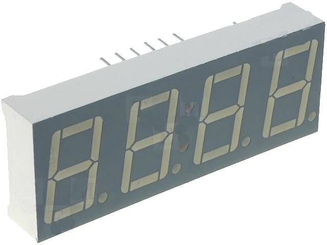

Проект супер. Было не плохо применить часовой индикатор, например вот такой http://www.kosmodrom.com.ua/pic/big/CA56-21GWA.jpg. В програмировании еще не очень, боюсь сам не потяну. И еще - а почему в протеусе не эмулируется. Спасибо.
