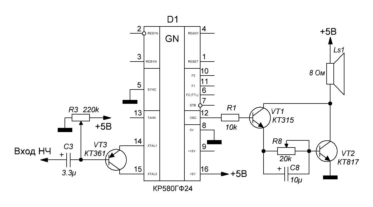

Этот вариант усилителя НЧ на КР580ГФ24 получился достаточно чувствительным и менее шумным чем предыдущий. Если на входе уменьшить ёмкость С3 до 1 нФ и подключить ферритовую антенну на средние волны, получится громкий радиоприёмник прямого усиления для местной радиостанции. Здесь транзистор VT3 выполняет роль управляемого конденсатора (варикапа), который и задаёт тактовую частоту прямоугольных импульсов с выхода 12 (OSC).
