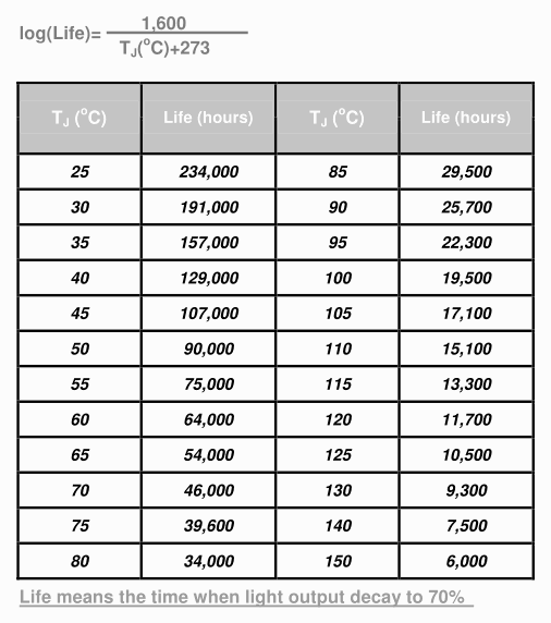

Добавлю ещё, что как непосредственная замена ЛОН светодиоды пока не канают. Дело тут в рабочей температуре. Чтобы достигнуть срока службы 50 000 часов, температура диода не должна превышать 65 градусов. На Радиокоте приводили зависимость срока службы от температуры.
 Площадь радиатора должна быть по 40-50 кв. см на ватт. Значит, для 10-ваттного СД радиатор должен быть не меньше 400 кв.см. Добавьте к этому место для драйвера. А теперь представьте размеры и вес этой лампочки...
Поэтому СДЛ, выпускаемые для замены ЛОН, либо не соответствуют указанной мощности, либо их срок службы не вызывает оптимизма. Законы физики не обманешь. А ещё надо вспомнить направленность светодиодного света.
Поэтому оправданы только светильники, специально и грамотно спроектированные под СД и в основном, для направленного освещения.
Надо сказать, что цветопередача у светодиодов тоже весьма убогая, её даже не указывают в даташитах...
