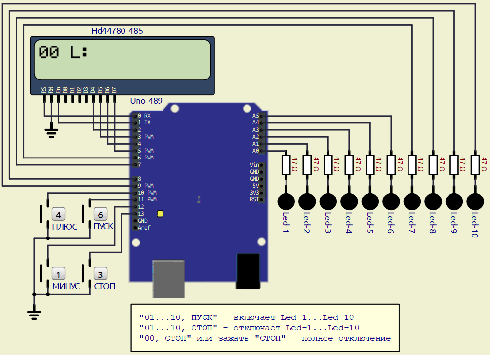

Управление десятью потребителями на Arduino.
Включение:
- кнопками ПЛЮС или МИНУС выбираем номер потребителя, например, 05 и нажимаем ПУСК, включится Led5.
Отключение:
- кнопками ПЛЮС или МИНУС выбираем номер потребителя, например, 05 и нажимаем СТОП, отключится Led5.
Полное отключение всех потребителей:
- кнопками ПЛЮС или МИНУС выбираем номер 00 и нажимаем СТОП
или
- зажимаем кнопку СТОП более одной секунды.
