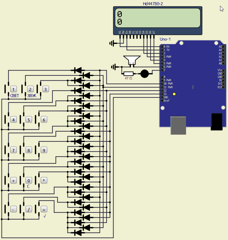

Кнопка "R" (сброс) убрана и заменена на удерживание кнопки "0".
Добавлены:
- Включение / отключение подсветки LCD дисплея (удержание кнопки "1" ), дублируется буквой "L".
- Включение / отключение звукового подтверждения кнопок (удержание кнопки "2" ), дублируется буквой "S".
- Извлечение квадратного корня из результата вычислений (удержание кнопки "=" ).
gif  Keyboard v1.6.gif (88.36 KB)
290_68db0954a589c.gif 747X786 px
zip Keyboard v1.6.zip Размер: 491.55 KB; Просмотры: 9

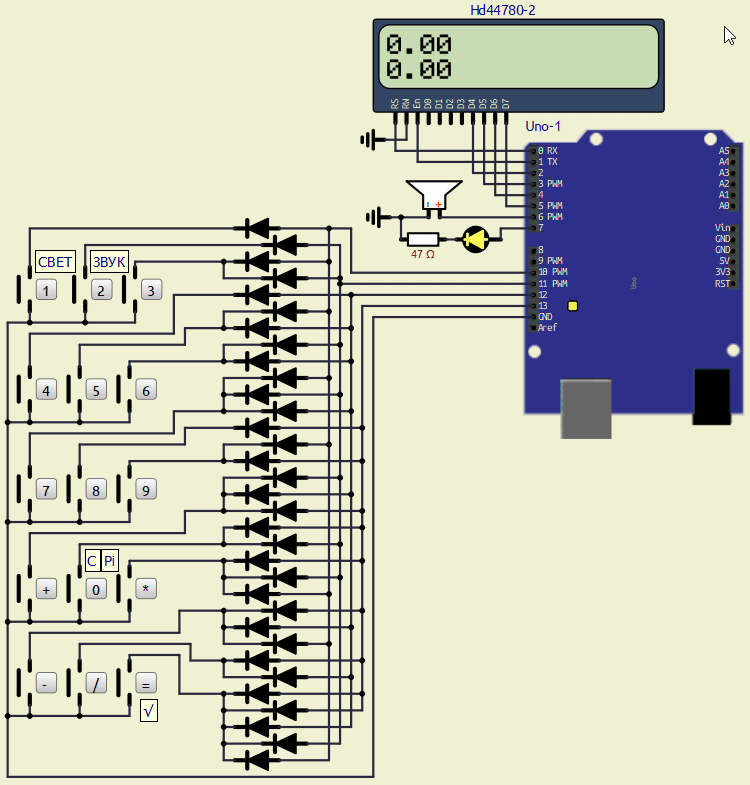

Новое:
- вызов числа Pi (3,14) при нажатии "0" (нуля) первым в любом из вводимых чисел;
- вывод предупреждения (буква "е" ) о возможности неверного результата умножении двух чисел, произведение которых больше 998 001;
- изменена индикация включения / отключения подсветки дисплея и звукового сопровождения кнопок.
gif  Keyboard v1.7.gif (98.53 KB)
290_68dc2c46eaa37.gif 750X785 px
zip Keyboard v1.7.zip Размер: 469.30 KB; Просмотры: 11

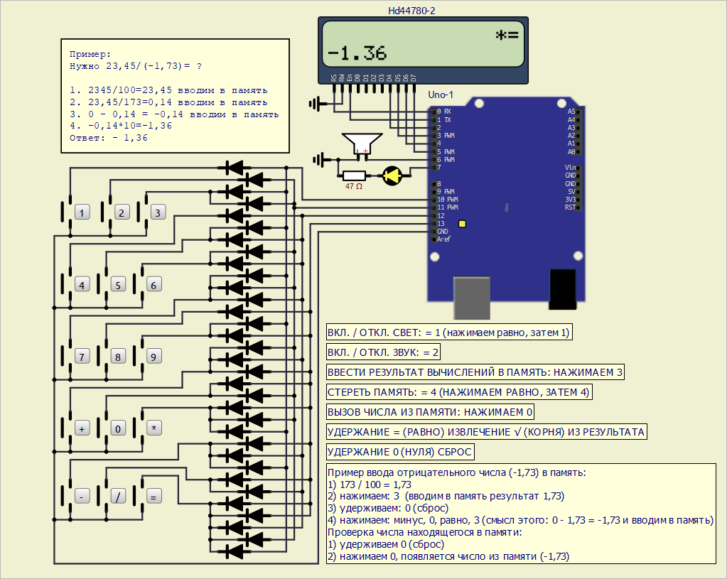

Новое:
- управление подсветкой LCD: "=", затем "1";
- управление звуком: "=", затем "2";
- ввод результата в память: "3";
- вызов результата из памяти: "0"
- очистка памяти: "4";
Без изменений:
- извлечение корня из результата: зажать "="
- сброс: зажать "0";
gif  Keyboard v1.9.gif (71.72 KB)
290_68dda33542310.gif 1023X815 px
zip Keyboard v1.9.zip Размер: 507.84 KB; Просмотры: 6
08.02.2009 21:08
Сообщений: 2584
На предыдущей картинке заметил у себя ошибку в тексте с примером, правильный ответ -13,55, так как умножать надо было на 100, а не на 10.

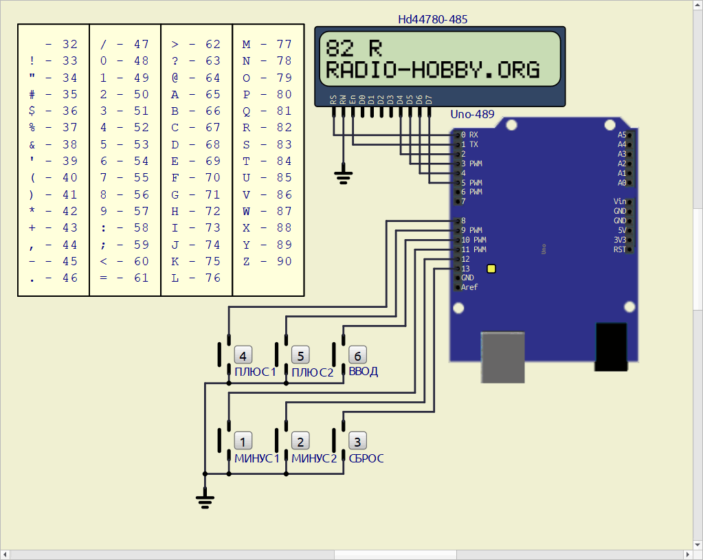

Набор текста на LCD дисплее на Arduino Uno.
В верхней строке кнопками делается набор числа, которому соответствует буква и нажимается ВВОД.
Во второй строке появляется первая буква. Затем делается очередной выбор и ввод. Так появляется вторая буква текста и так далее.
СБРОС - очищает набранный текст.
zip Keyboard v2.0.zip Размер: 98.82 KB; Просмотры: 4
gif  Keyboard v2.0.gif (54.73 KB)
290_68e0f78f8fc82.gif 1023X815 px
08.02.2009 21:08
Сообщений: 2584
Новое:
Добавлено сохранение набранного текста в память (буфер обмена). Он отображается в верхней строке.
Чтобы сохранить текст в память, нужно ввести текст, затем набрать 31, ВВОД. Стереть текст из памяти: СБРОС, 31, ВВОД.
zip Keyboard v2.1.zip Размер: 49.60 KB; Просмотры: 4
