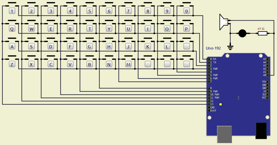

Кодер азбуки Морзе на Arduino для матричной клавиатуры.
Нет диодов и дисплея, как в предыдущих проектах.
Передаваемый код Морзе контролируется BUZZER-ом или светодиодом.
В 45 строчке скетча продолжительность точки 50 мс. Такая величина выбрана для симулятора. Её нужно заменить на предпочитаемую.
Например при скорости 12 слов в минуту, стандартная единица времени (длительность точки) составляет около 0,132 секунды или 132 мс.
Оставшиеся 4 свободные кнопки на усмотрение, например: "общий вызов", "свой позывной", "73", "5/9" или задействовать переменную на изменение скорости слов в минуту.

Продолжение развития проекта кодера азбуки Морзе на Arduino.
Новое:
- добавлена кнопка ";" (справа от буквы L) - изменение скорости слов в минуту с шагом 6. Всего 11 положений по возрастанию, затем сначала.
По умолчанию положение 1 - это 12 слов в минуту, потом 2 соответственно 18, 3 - 24, 4 - 30, 5 - 36, 6 - 42, 7 - 48, 8 - 54, 9 - 60, 10 - 66, 11 - 72 слов в минуту.
На анимации представлено как меняется скорость передачи буквы "S".
