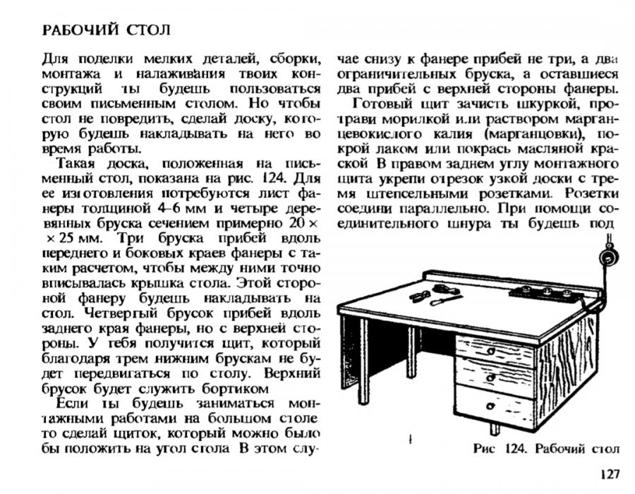

Бессмертная классика...Борисов. Юный радиолюбитель
Только с розетками тут пожадничали: хотя бы 5 штук нужно.
И ящиков не 3, а хотя бы 6...У меня вообще стол по спецзаказу с 9 ящиками, чтобы разместить канцелярию, ключи, отвертки, пинцеты, кусачки, мерительный инструмент, режущий инструмент.
Плюс бесчисленные шкафы/стеллажи/комоды с приборами, текстолитом, проводами, флюсами и припоями, радиодеталями, электроинструмент( термоклеевой пистолет, бормашинки, электроотвертки)....
